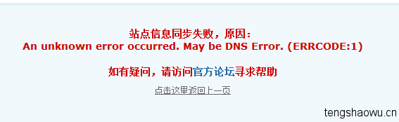

    discuz经常会出现云平台同步失败的情况,一般情况下关闭重新打开就可以解决,但是有时候也不管用,我碰到过无论怎么修改都无法解决,后来一次意外升级数据库给解决了。
    在同步的时候会提示Discuz An unknown error occurred. May be DNS Error. (ERRCODE:1)
