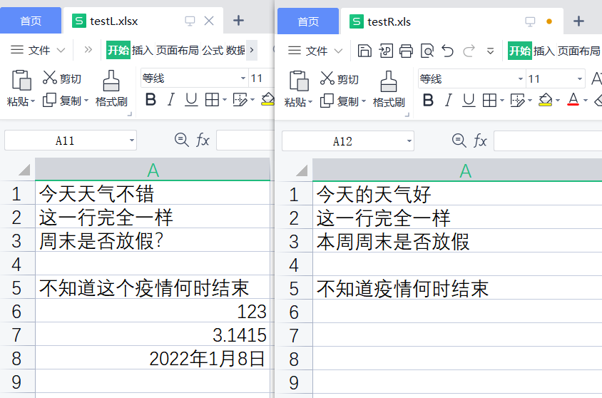

在指定EXCEL文件的工作表之后,本软件提供2个功能
2.1 比较EXCEL文件中的两个列,然后输出
例如,对于这两列
1.png file:///C:\Users\Administrator\AppData\Local\Temp\ksohtml5944\wps1.jpg
程序输出为
D:\tmp\compareexcel\testL.xlsx
D:\tmp\compareexcel\testR.xls
1
今天天气不错
1
今天天气
2
这一行完全一样
2
这一行完全一样
3
周末是否放假
3
本周周末是否放假
4
4
5
不知道这个疫情何时结束
5
不知道疫情何时结束
6
123
6
7
3.1415
7
8
2022"年"1"月"8"日"
8
9
9
10
10

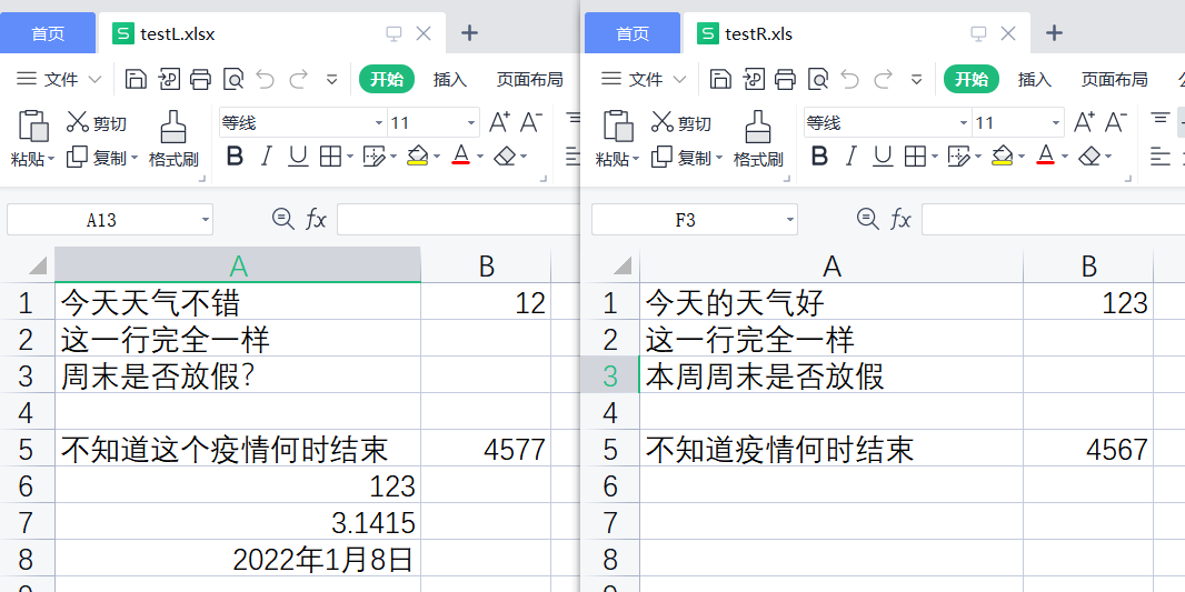

2.2 比较两个EXCEL文件中的所有所有单元格,然后输出
例如,对于这两个表
2.png file:///C:\Users\Administrator\AppData\Local\Temp\ksohtml5944\wps2.jpg
程序输出为
A
B
1
今天天气不错
123
2
这一行完全一样
3
本周周末是否放假
4
5
不知道这个疫情何时结束
45677
6
123
7
3.1415
8
2022"年"1"月"8"日"
