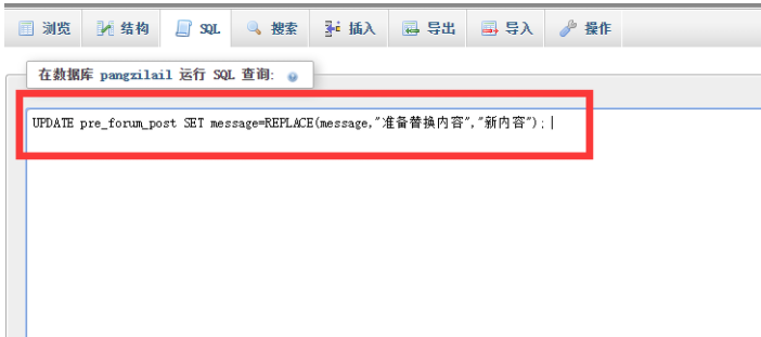

    通过执行数据库sql命令进行批量替换帖子内容的方法,验证可行:
    1、进入到数据库控制面板PHPmyadmin,
    2、点击SQL并执行如下命令:
    1. UPDATE pre_forum_post SET message=REPLACE(message,"准备替换内容","新内容");
    这句命令的大概意思就是找到数据库表pre_forum_post将里面的“准备替换内容”批量修改为“新内容”。大家在操作的时候记得修改对应的文字,不能直接复制使用上面的执行命令。
    比如大家的帖子里面有很多关键词是“张三”,你想批量替换为“李四”,那么执行命令应该是这样:
    1. UPDATE pre_forum_post SET message=REPLACE(message,"张三","李四");
    注意以上方法仅仅修改了帖子中内容,其它位置的内容未变更。
