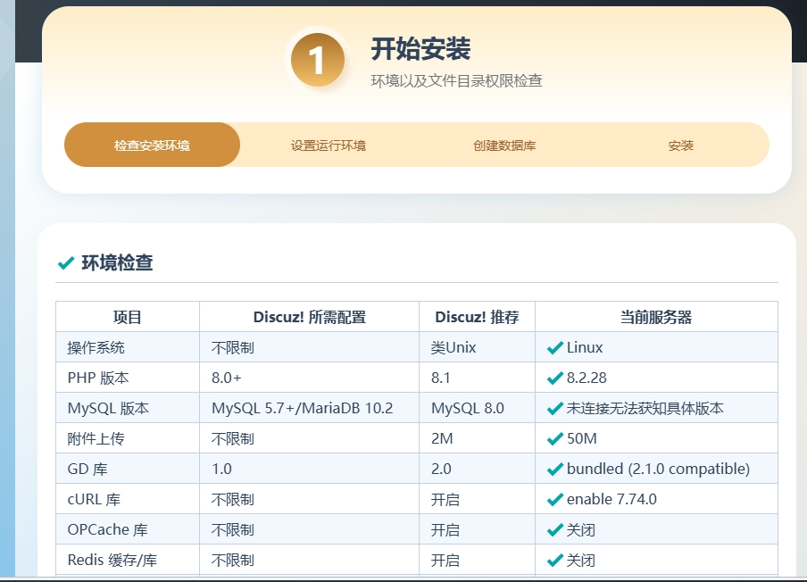

首先要确定php版本≥8、MySQL 版本≥5.7,升级前关闭所有插件(我的插件没几个所以没关)
我的并不是3.5最新版,不影响升级到x5,我的mysql是5.6升级过程出错,更换5.7可以升级。

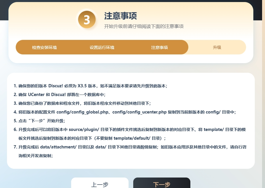

1.新建个old文件夹将站点目录下所有文件移到这个目录里(这一步好像是1.5升级的时候有的吧,忘记了,3.5小版本升级没有这一步了,直接覆盖,这一步相当于备份,后期升级没问题了可以删掉)
2.将下载的x5的upload里的文件上传到根目录
3.将old文件里config里面config_global.php、config_ucenter.php这两个文件复制到根目录config里(因为数据库密码账号在这里)

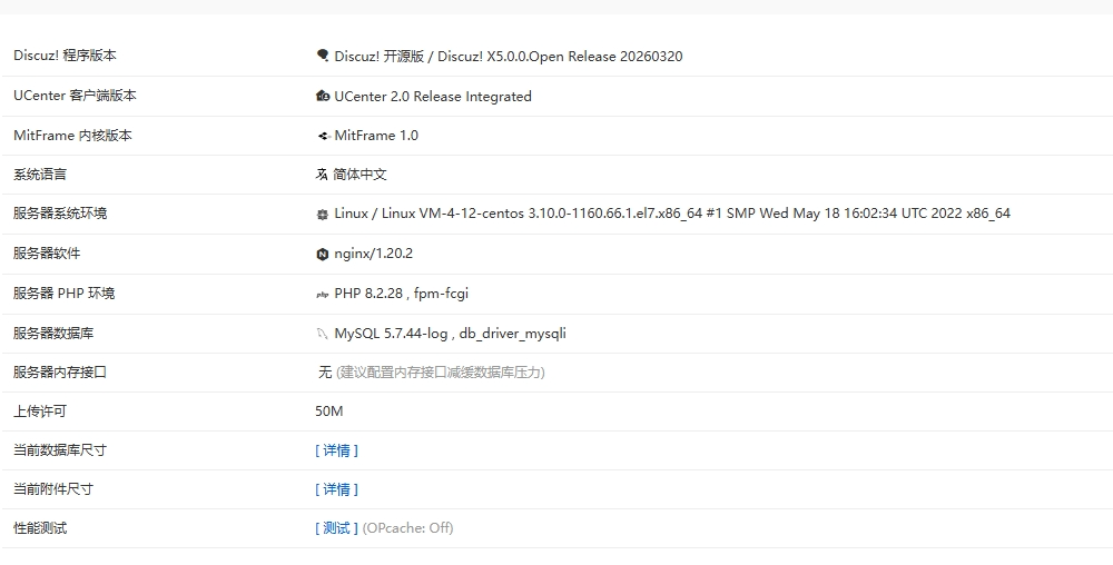

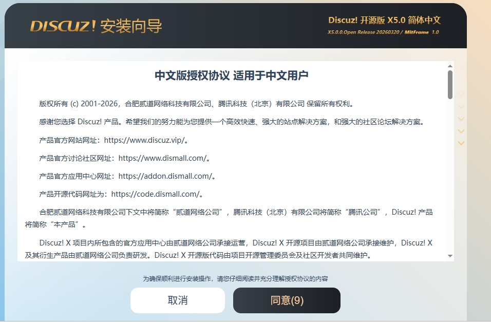

4.访问你的域名/install

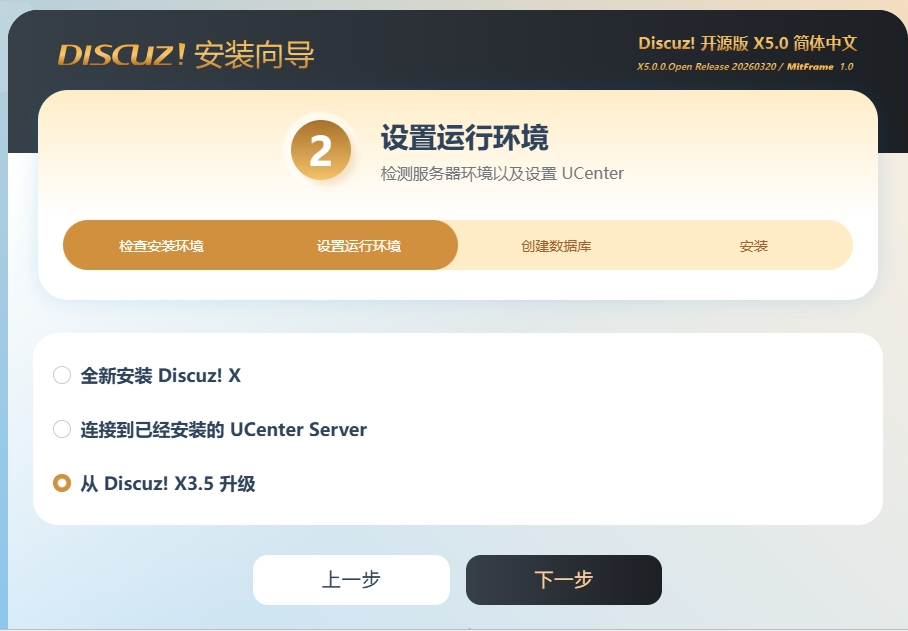

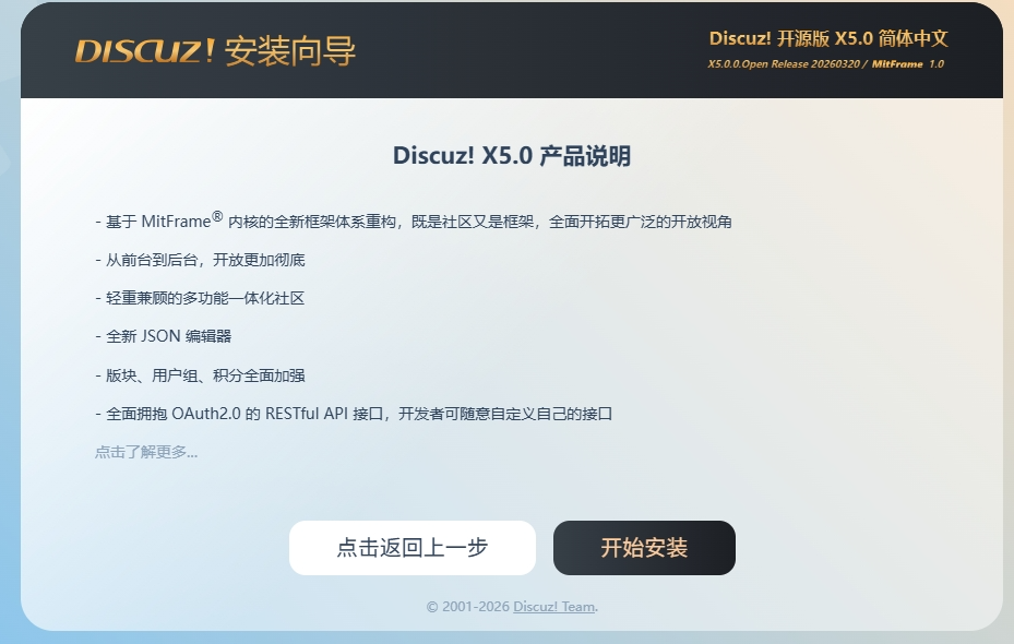

5.一步一步点击下一步即可(确认环境等配置没啥问题),注意第二步要选从x3.5升级

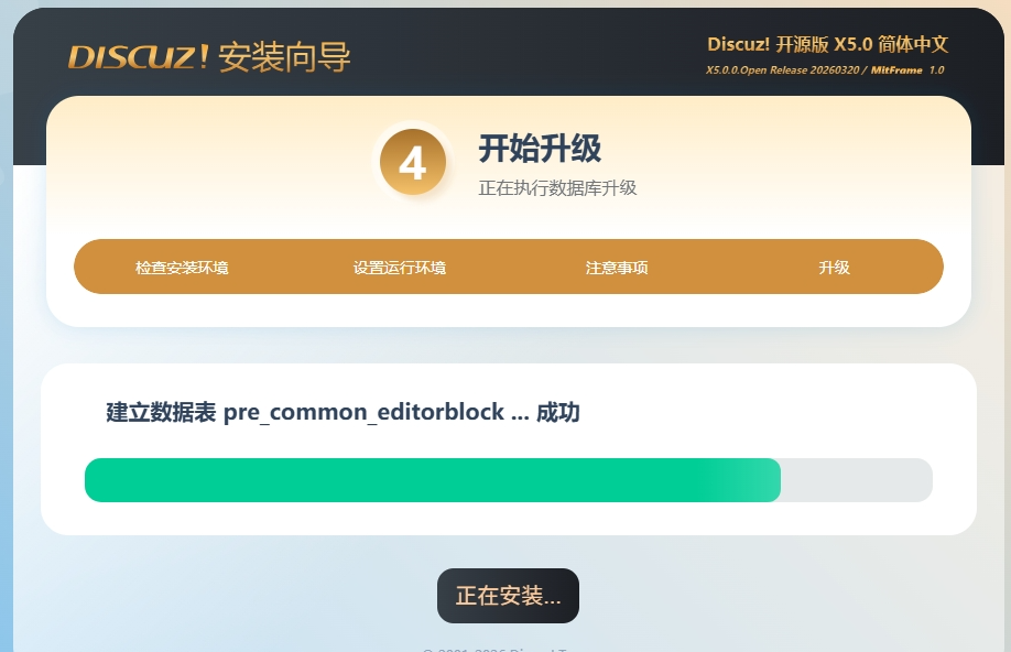

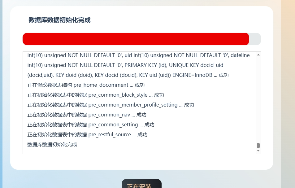

不知道什么原因一直卡在下面这个页面,但是程序已经升级成功了
6.这是升级后的
