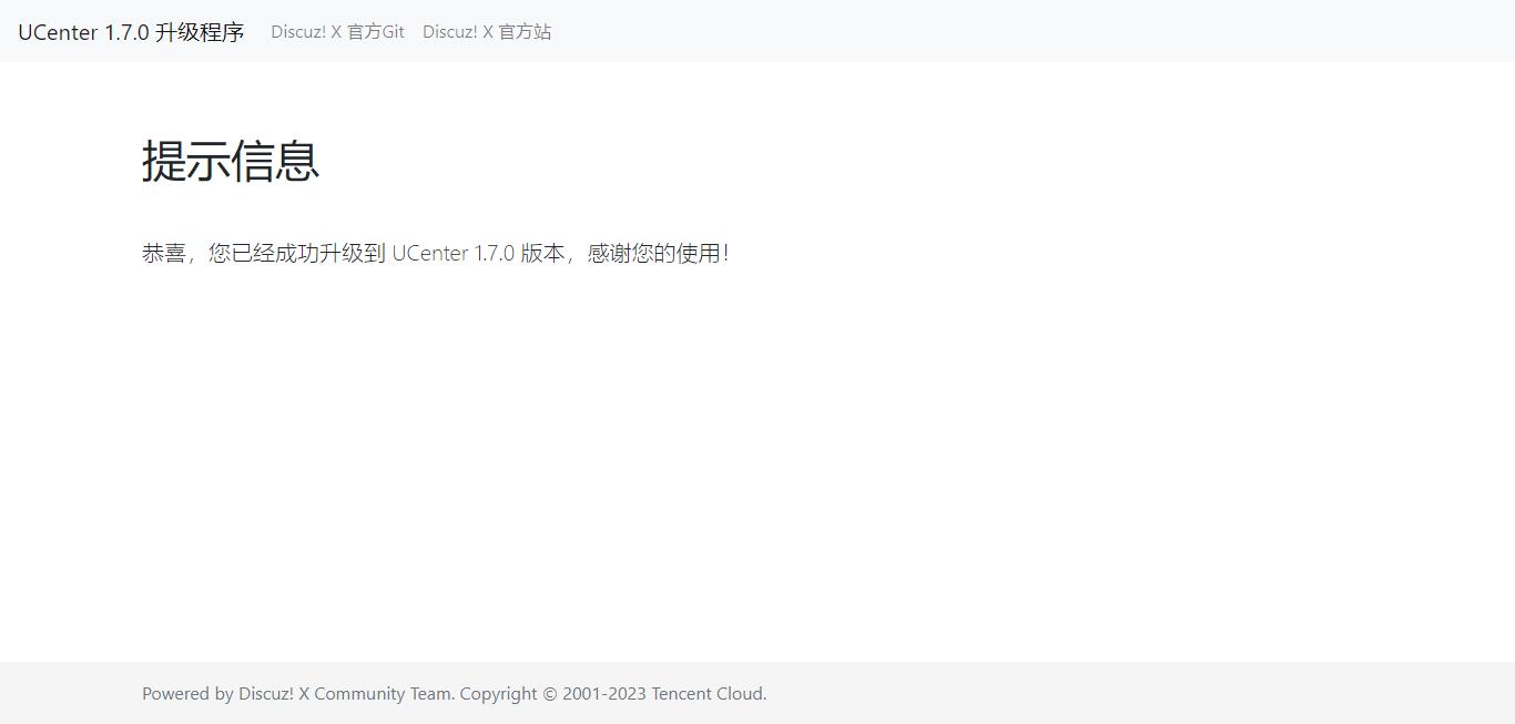

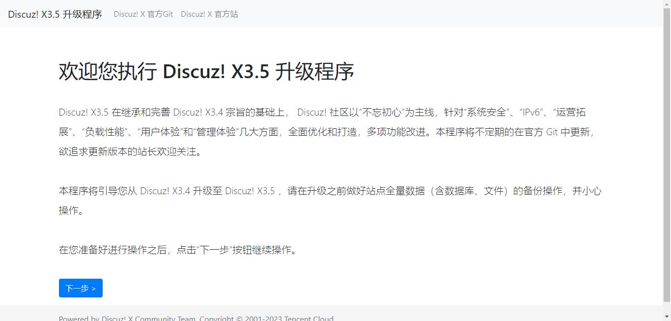

    前两天看到discuz发公告说是可以升级discuz 3.5了,这两天就个时间升级了下,感觉不是很简单的,没有出错,按照说明逐步升级就行。
    升级前备份下原先的资料,最好下载到本地,这样找的时候方便,另外升级完成后,不要忘记去后台设置里把网站打开,升级的时候会默认关闭站点
    从 Discuz! X3.2 - X3.4 升级(GBK可以升级转换到UTF8)
    • 确认UC通信正常
    • 备份数据库和程序文件,请不要忘记备份 UCenter 数据库和程序文件(云服务器快照备份,虚拟主机主机管理里备份文件和数据库)。
    • 进入您的 UCenter 所在目录(默认为 论坛根目录/uc_server),建立文件夹 old,将 UCenter 目录下除 data 目录以外的其他文件夹移动进入 old 目录中。如移动文件中存在包括但不限于 .htaccess 或 .user.ini 等的网站配置文件,请不要移动。
    • 上传 UCenter 1.7.0 程序(压缩包中 upload/uc_server 目录中的文件,如使用 FTP 上传请使用二进制模式), 如上传时候提示覆盖目录,请选择 “是”。
    • 下载 update_ucenter_adult.zip (15.8 KB, 下载次数: 0) ,将压缩包内的 update_ucenter_adult.php 上传到 UCenter 所在目录(默认为 uc_server )下的 install 目录,并删除 UCenter 所在目录下 data 目录的 upgrade.lock 文件。
    • 浏览器访问 UCenter 所在目录下 install 目录下的 update_ucenter_adult.php(默认为 论坛网址/uc_server/install/update_ucenter_adult.php) 并参照提示进行升级即可。升级时间随着数据的大小和服务器性能而变。
    • 将除 data, config 目录,和 UCenter 所在目录(默认为 uc_server,如果该目录不在论坛根目录下的话可排除此项)以外的其他文件夹移动进入 old 目录中。如移动文件中存在包括但不限于 .htaccess 或 .user.ini 等的网站配置文件,请不要移动。
    • 将 old/source/plugin 和 old/template 目录下除 default 以外的目录,移动回 source 和 template 目录下面(也可在上一步移动文件时,直接在原位置保留这部分文件)。
    • 上传 Discuz! X3.5 程序(压缩包中 upload 目录中的文件,如使用 FTP 上传请使用二进制模式), 如上传时候提示覆盖目录,请选择 “是”。
    • 下载 update_adult.zip (24.06 KB, 下载次数: 0) ,将压缩包内的 update_adult.php 上传到 Discuz! 所在目录下 install 目录,并删除 Discuz! 所在目录下 data 目录的 update.lock 文件。
    • 浏览器访问 Discuz! 所在目录下 install 目录下的 update_adult.php(默认为 论坛网址/install/update_adult.php) 并参照提示进行升级即可。升级时间随着数据的大小和服务器性能而变。
