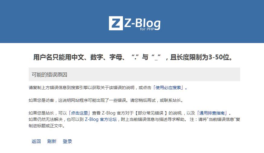

    zblog的密码忘记后,用官网的重置密码工具重置为12345678后,无论后台如何修改密码,都无法修改成功,即便改为12345678、abc123456都不行,会出现下列错误 161358ci8uij0g0kqqkkqw.jpg
    上图是通过360浏览器修改后得到的截图,假如用谷歌浏览器,修改密码后会提示【没有权限】,其实这已经修改成功了,只不过没有显示出来,直接用新密码登陆即可,另外改完后还不能登陆,有可能是浏览器缓存问题
