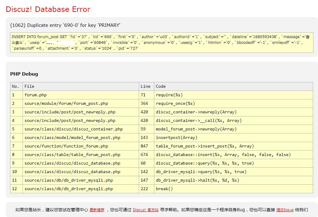

discuz由3.4升级到3.5后

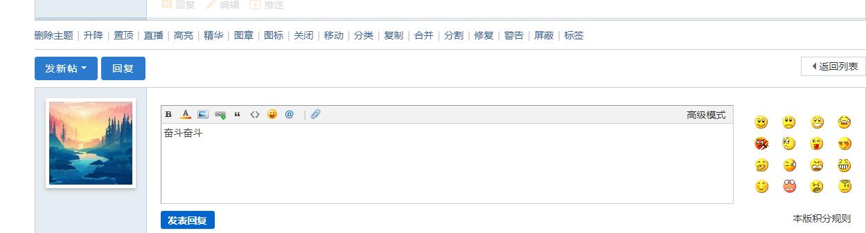

点开任一帖子,下方的发表回复无反应
切换到高级模式,再次发表会报错(1062) Duplicate entry '690-0' for key 'PRIMARY'
如下图
先检查站点配置文件config/config_global.php 里面数据库CONFIG DB部分是否存在一行为$_config['db']['common']['engine'] = 'innodb';,若不存在,请加入一行内容为
  1. $_config['db']['common']['engine'] = 'innodb';
