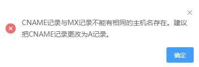

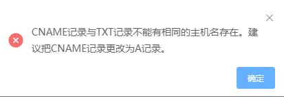

    西部数码域名解析中MX记录或TX记录填@后,CNAME记录就没法填@
    在西部数码提交工单,给出的解决方案
    您好,是的,@的CNAME记录会影响到邮箱解析,建议@主机名使用A记录,如不清楚A记录值,您可以在本地电脑开始菜单里打开cmd 然后输入ping CNAME的记录值就可以查看到对应的A记录ip。
    也可以提供cname的记录值这边给您提供A记录的ip地址,非常感谢您长期对我司的支持!
    为什么其它域名服务商可以同时填@呢?搞不懂
