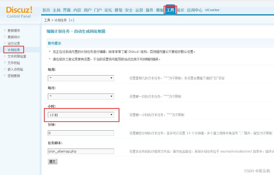

    1、创建一个cron_sitemap.php文件,代码如下:

    2、把以上代码保存为cron_sitemap.php上传至source\include\cron目录
    3、进入后台->工具->计划任务->新增
    4、添加好后,记得把可用按钮勾选上

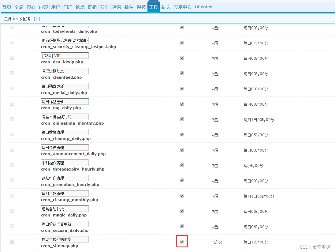

    5、任务执行后,会在根目录同时生成sitemap.txt和sitemap.xml两个文件
