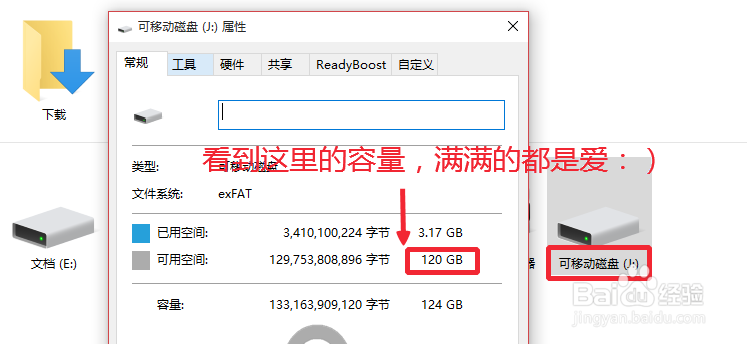

      第一时间,小编就将自己购买的U盘插入电脑,可移动磁盘显示124G,满满的都是爱,128G的U盘显示124G还是非常正常的,因为容量计算的不一致,电脑上操作系统计算是1G=1024MB,但是现在硬件产商都是1G=1000MB计算,所以通常容量都会误差。

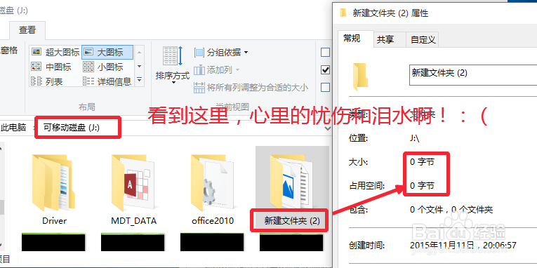

      怎么检测U盘是不是缩水U盘呢,通常我们可以向U盘中复制数据,尽可能的复制粘贴和U盘容量大小一致的数据,将U盘装满,如果你的U盘太大,也可以复制容量一半多的数据,看看复制粘贴的数据能不能正常的访问,以及复制出来,如果你复制数据以后,拔掉U盘重新插入数据丢失,或者复制文件过程中速度很慢或无法复制数据,以及复制的数据无法打开读取,数据异常,这时候通常是缩水U盘。

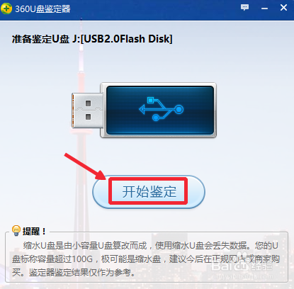

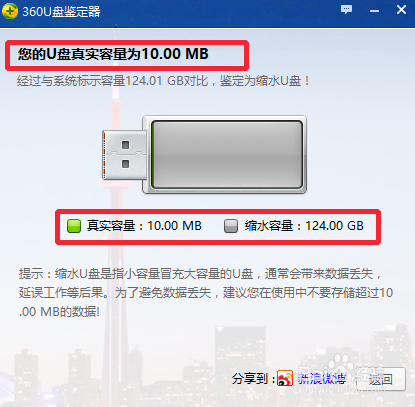

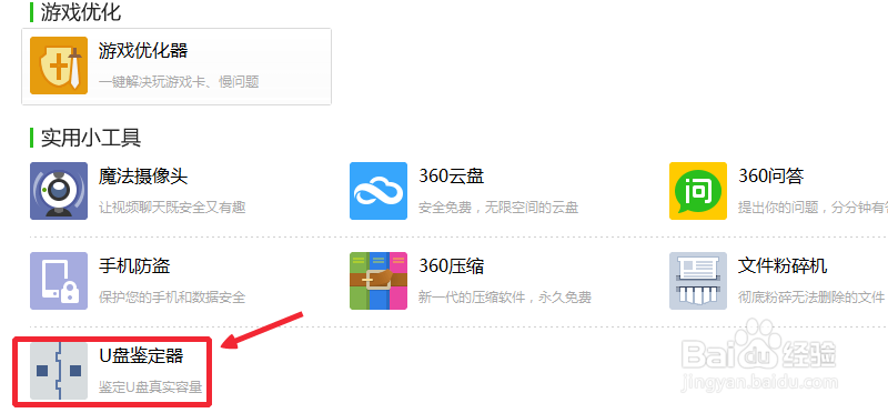

    • 360检测下U盘容量,360安全卫士-右下角更多-全部工具-实用小工具-U盘鉴定器。
    • 360U盘鉴定器界面,点击这里的按钮开始对U盘进行检测。点击开始鉴定!

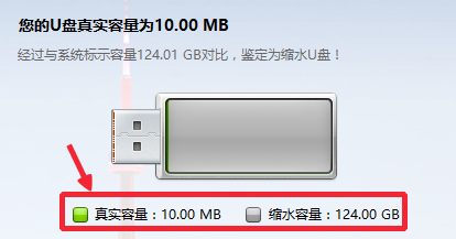

    • 鉴定结果出来了,我根本不敢相信我的眼睛,这是真的吗,这JS也黑的够彻底的了,为了保证鉴定结果,可以多次进行检测,当然结果仅供参考,这也能看出来明显是缩水U盘啊,缩水你缩的不要这么狠好不............看来以后买U盘要擦亮我们的双眼。

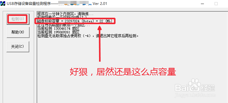

    • 对于一个工具检测的结果我还深表怀疑,所以这里小编又用一个工具进行了检测,小编百度搜索下载了"USB存储设备容量检测程序"然后运行软件查看。当然检测工具还有很多MyDiskTest,ChipEasy等,小编都用了,失望而归。

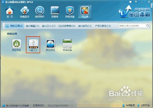

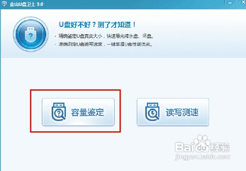

    • 另一种方法:用杀毒软件检测(这里我用的是金山毒霸杀毒软件),选择“百宝箱”选项卡,点击“U盘卫士”按钮,如下图。
    • 我们进行该U盘的容量鉴定,如下图。

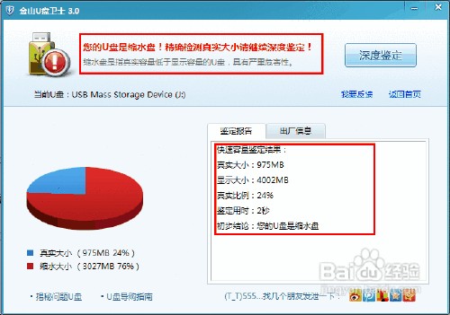

    • 以下是鉴定结果,我们清楚的看出,这就是一个缩水U盘,其显示为4002MB,实际仅为975MB(就是1GB的容量)。

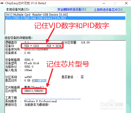

    • 当知道自己购买了一个缩水U盘以后,我们要怎么恢复或还原U盘的真实容量,让它显示出来呢,这里我们可以下载ChipEasy【芯片无忧】,然后将自己的U盘插入电脑,运行软件进行检测,如图所示查看芯片型号。记住U盘的芯片型号,以及记住U盘设备的VID和PID数字,这个一会我们要使用。

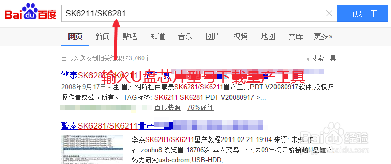

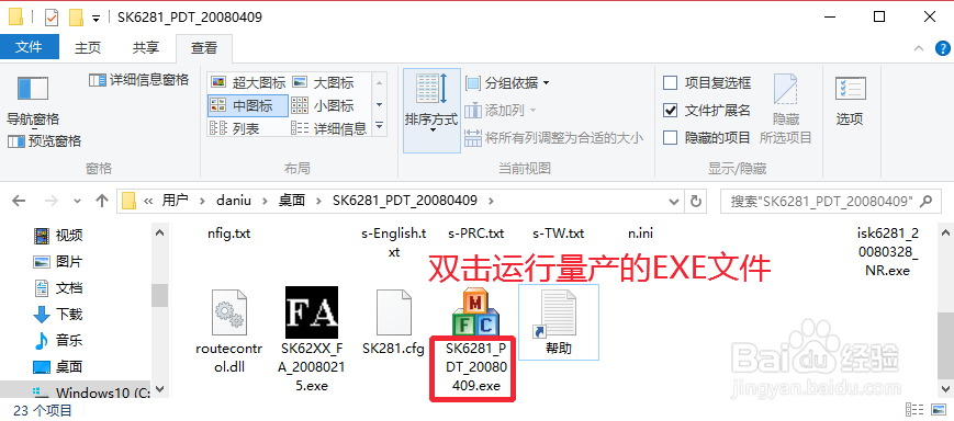

    • 现在我们百度搜索检测到的芯片型号,下载有关的量产工具到自己电脑。然后我们在量产工具中运行量产的EXE可执行文件,如图所示。

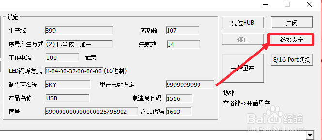

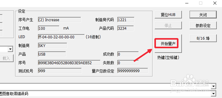

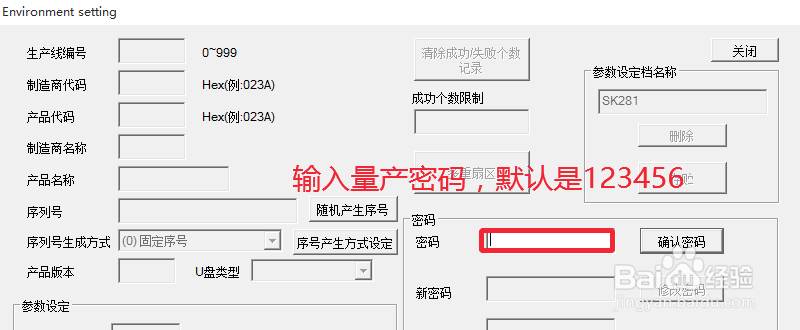

    • 打开的量产工具界面点击这里的参数设定按钮,如图,不同U盘量产方法不同。
    • 这里输入量产的密码,很多量产工具默认是123456,然后开始进行设置。

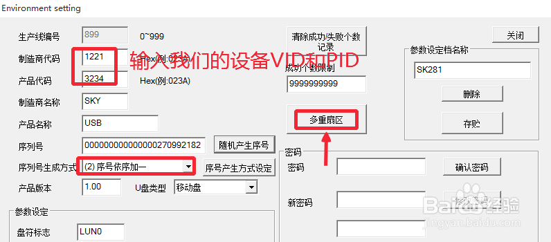

    • 这时候制造商(VID)代码和产品(PID)代码按照检测结果输入,不要出错,然后单击这里的多重扇区选项打开进入。大家可以自己根据自己的量产工具操作。
    • 保存自己的设置以后,返回主界面,开始进行量产,看看量产后的效果。如果量产失败可以重新寻找量产工具,或者对量产时候设置进行修改,祝你成功。
