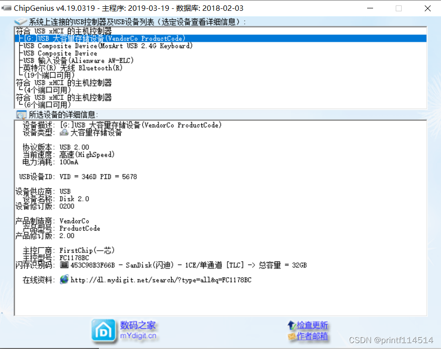

    使用U盘检测工具ChipGenius检测实际颗粒容量为32G,截图如下:

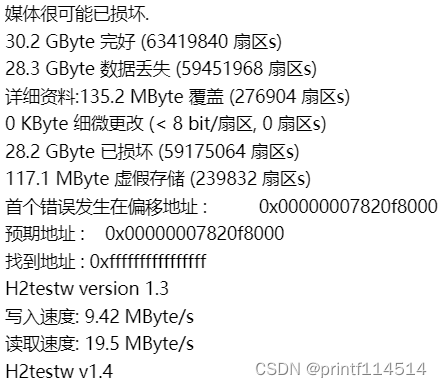

    为防止颗粒识别错误,使用U盘容量检测工具H2testw检测实际填充可用容量为30G,这也印证了我的想法:(检测时间会很长,因为2.0速度的U盘读写基本算是龟速)

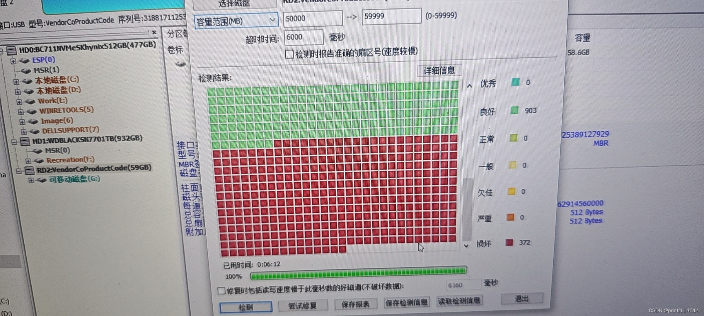

    这种U盘在硬盘坏道检测中,勾选容量范围,尾部数据会显示红盘:(软件:DiskGenius5.1.1)
    经过多种方法确认,这种U盘100%的山寨扩容盘,直接开始修复时期恢复到原本容量

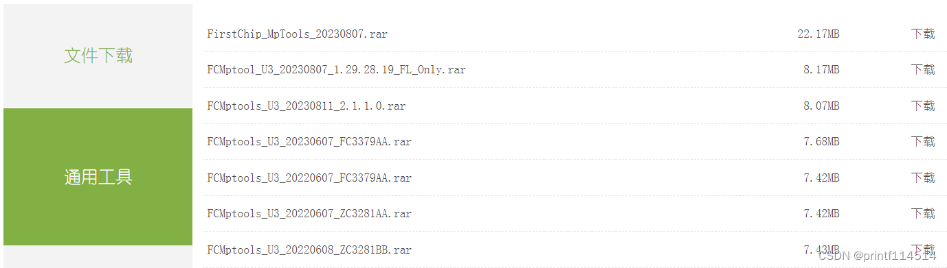

    根据检测工具读取的U盘主控为:一芯,可以去官网下载最新版本的U盘量产工具
    深圳三地一芯电子股份有限公司

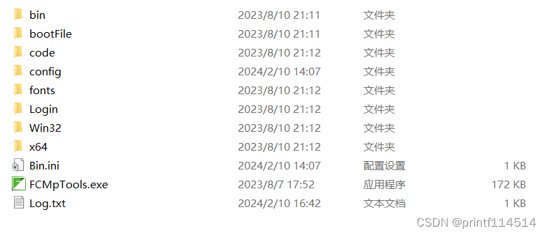

    下载最新MpTools工具,并解压

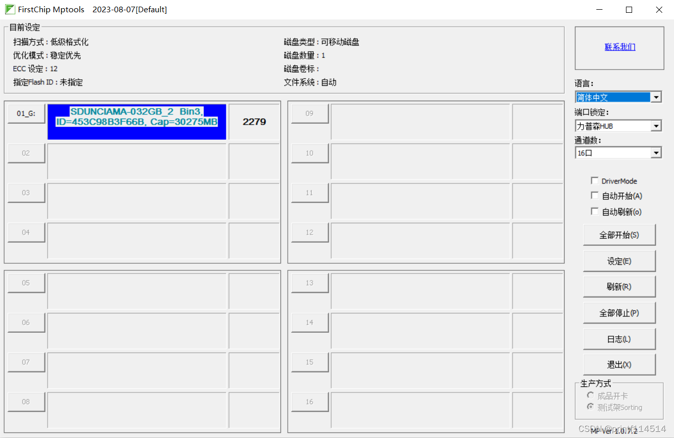

    插入U盘

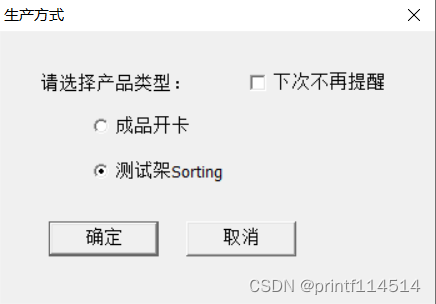

    打开FCMpTools.exe文件
    在弹出的生产方式弹窗中勾选测试架
    量产工具会自动识别U盘
    随后点击设定,在弹出的密码验证弹窗中直接点击确定

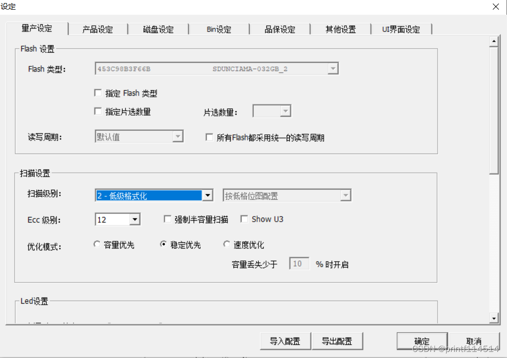

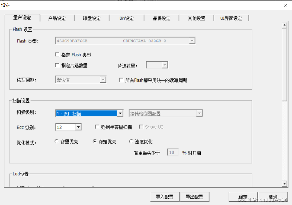

    随后在设定弹窗中:
    量产设定——扫描级别——勾选原厂扫描
    量产设定——优化模式——勾选稳定优先

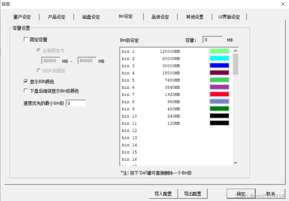

    bin设定——容量设置——取消勾选固定容量
    单机确定,然后单击全部开始,开始量产U盘,待到进度条到100%以后即可恢复实际容量

    在量产设定中
    扫描级别勾选2-低级格式化
    优化模式勾选容量优先
    bin设定仍取消勾选固定容量
    再次量产即可成功

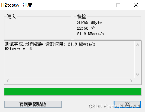

    量产完毕后U盘恢复实际可用容量:
    再次经过H2testw进行写入+校验
    验证完毕后即可正常使用
