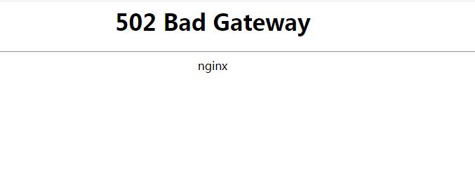

    一个运行正常的wordpress站点,启用bbpress插件后网站报502 Bad Gateway
    通过服务器修改插件文件夹名后,网站恢复正常
    通过排查发现,使用PHP8.0报错,切换到PHP7.4后正常
    最终排查发现PHP8.0开启了Opcache,报错主要是由于 Opcache JIT 与 Swoole Loader 存在不兼容,若要同时使用 swoole_loader 和 opcache 时必须要修改 php.ini 关闭 opcache.jit
    1. opcache.jit=0
    如下图修改
    重启php或服务器,即可恢复
